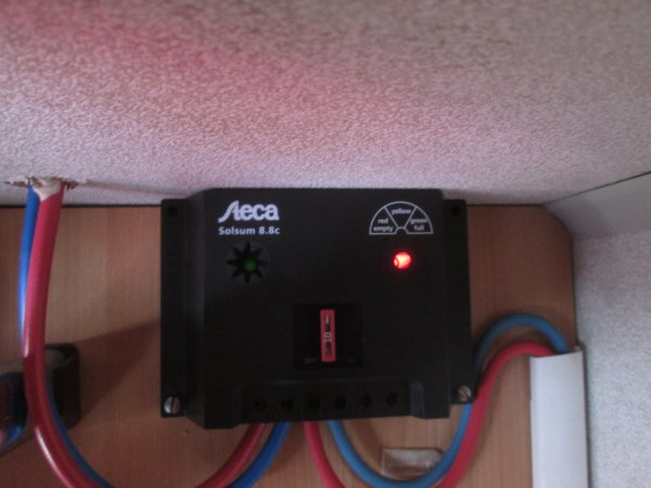

Hur ser man att solpanelen laddar?

Enkleste sted å måle er under plastdekselet nederst på regulatoren. Der finner du 4 koblinger. Med voltmeter så måler du spenning inn fra panel over de 2 til venstre og ut til batter over de 2 til høyre. Med mer enn 15V inn skal du ha over 13V ut om den lader. Hvis det ikke er ladning prøv å bytt den 10 A sikringen som sitter på laderen.
Led lampen på regulatoren burde være gul mesteparten av tiden, skifter til grønn når batteriet er fullt og til rødt om batteriet lades ut til under en spenningsgrense.

En Voltmeter som du ställer in på DC/likspänning, med tanke på att en solpanel kan ge spänningar runt 20 volt så får du ställa in den på ett område med högre spänningsområde än så, på batterisidan får du ut en spänning på 13 - 14 volt beroende på batteriets laddningsnivå och när det är fulladdat drar regulatorn ned laddningen.
Här en engelsk instruktion till din regulator, hittar ingen svensk.
http://www.brightgreenenergy.co.uk/...regulators/Steca_Solsum_instruction_EN[1].pdf
OBS, om batteriet kopplas bort från regulatorn så bör man innan täcka över solpanelen så att den inte ger nån spänning eller på annat sätt koppla bort panelen före batteriet.
En del regulatorer tål inte bortkoppling av batteriet samtidigt som panelen ger ström.
Enligt instruktionen är röda kablar + och blå -.
Säkringen är bytt.

Jag har fulladdat batterierna via 230 volt, dragit ur elsladden och mätt att solpanelen laddar runt 15 volt. Men dioden på vad-det-nu är lyser fortfarande röd.

Om dina batterier är fulladdade så skall den inte ladda något, när du mäter på batterikabeln så mäter du troligtvis batterienas spänning och inte vad regulatorn ger.
Du får se till att batterierna laddas ur något för att sedan mäta när solen tittar fram, mät även på de inkommande från panelen, när de ger fullt framåt lunch så bör du ha en spänning mellan 17 - 20 volt där.
På utgående till batterierna bör du ha något mellan 13 - 14,5 volt beroende på batteriernas tillstånd.

OK, men vad har då lysdioden för funktion? Den har, såvitt jag sett, aldrig varit annan än röd trots att batterilamporna i husbilens elsystem visat låg kapacitet.

Har lusläst instruktionen och kommit fram till att den gröna lampan till vänster skall lysa när solpanelerna ger ström och lampan till höger ändrar färg efter regulatorns laddningsstatus till batterier samt ev. eluttag på högra inkopplingen.
The controller contains a green and a LED which can change its colour from
red via yellow to green in ten different colour . The green LED is on as soon
as there is energy from the module. When the controller starts to limit the
charge current, this LED is flashing. The LED which can change its colour shows the voltage by its colour. Before the load is switched off, this LED starts
to flash fast. When the load is switched off, this LED flashes slowly."
Jag skulle nog mäta på anslutningen till solpanelerna för att se om de ger nånting, det är väl metallskruvar så att bara är att mäta direkt på skruvarna, får du ingen spänning där när solen står som högst c:a 17 - 20 volt så ligger felet i panelerna eller kablaget, finns väl även nän säkring vid panelerna.
Skulle du få en spänning på inkommande men den gröna till vänster aldrig tänds samt ingen spänning ut eller förändring på lampan till höger så är regulatorn troligtvis kass.
