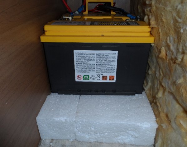

Jag tycker det är generellt bättre att ha batterier montert i bodelen än i motorrummet - som min 2 batterier av 4. Jag kan inte ändra denna situation.
Jag har mätt temperaturen i motorrummet på en höstdag - och då fortfarande mindre än 30 grader under färd.
På sommaren eller vintern, är temperaturskillnaden ( bodel/motorum) större i motorrummet.
Men tänker lite på situation skulle kunna få mig att isolera bodelsbatterierne med extra 50 mm frigolit mot golv, och en plastplåt ovanpå isoleringen.
Kann hoppas 5% extra batterikapacitet på vintern, för material man redan har och ½ timmas arbeta.
Så tack Bengt-Åke Linder inbjudan lite kreativitet i frågan.:)

Då ble det fixat
