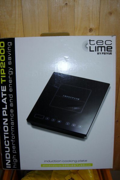

HEJ ALLA. Vi köpte induction platta tip 2000 w den är steglös upp till 2000 w inköpt på Media mark, Pris 375 kr. Biltema har den också, det går fort att laga mat.
Bosse 2075
    2,6 MB · Visningar: 7
