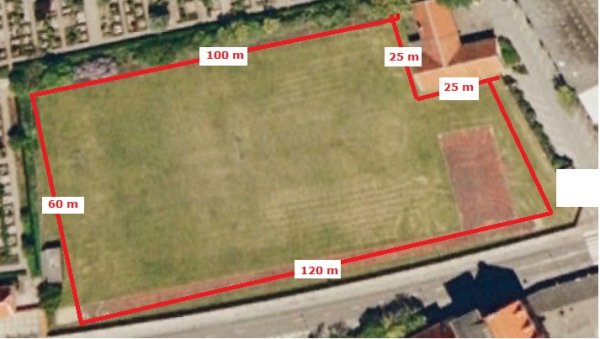

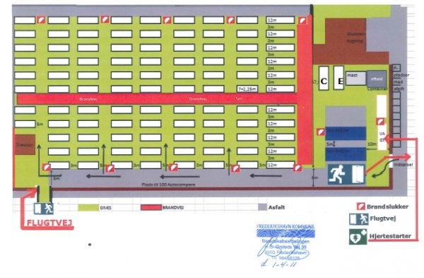

Dacf har fået brandtilsyn godkendt til et af deres träf, se vedhäftede billeder.
    91,5 KB · Visningar: 5
    98,2 KB · Visningar: 32

Hej Carnival. Jag tycker det ser lite för tait ut, kan brandskyddsföreskrifterna godkänna det.mvh Sune :rolleyes:
