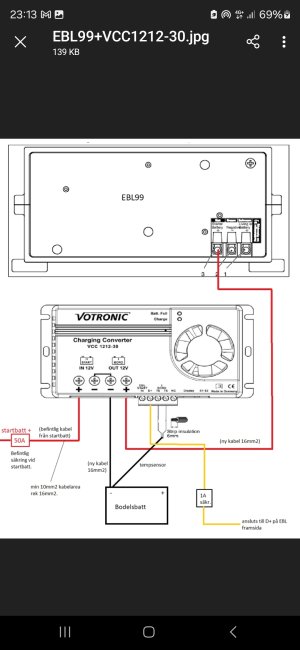

Hej, bara för att komma helt rätt eftersom det finns några varianter, så det inte blir fel igen.
Det blev lite förvirring när du först skrev VIKTORIN som märke, och Opus 52 satsade då på VOTRONIC och ritning till en sådan, som du alltså inte bör använda, för du har ju en VICTRON enl. senare inlägg #6.
Men då finns det också två varianter innan du kopplar vidare.
Har du köpt en isolerad eller en oisolerad.
Den ena "ej isolerade" har bara en minusingång och två plus, och den "isolerade" har två minusingångar och två plus.
Bara för att utreda vilken du har köpt, om du kanske inte ens tänkt på just det kontra jordningen.
M.v.h. JANKRO.
Visa bilaga 238094
M.v.h. JANKRO.
Ifall jag minns rätt så är den isolerade versionen tänkt för marina applikationer där det finns högre risk för korrosion. I husbilsapplikationer torde det alltid vara gemensam jord (dvs en "minus") emellan bodel och fordonsdel. Det kanske finns någon fransk eller italiensk husbilsdesigner som tänkt annorlunda här...;)
