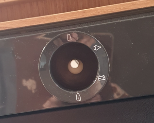

Behöver byta tändningskabeln till gasoldriften till kylskåpet. Den gamla sönderkorrigerad vid tändstiftet.
Ny kabel anskaffad, men nu gäller det att fästa den till kylskåpets panel. Hur lossa panelen? Våld eller finnes? Hur sitter den fast?
Problemet gav anledning att ta en titt i manualen som legat orörd i 10 år. Det sitter ett AAA-batteri bakom knappen för tändning (uttaget på bild). Har under dessa år inte bytt batteri, men fortfarande 1,5 V?
Men, hur få bort panelen?
Visa bilaga 235773

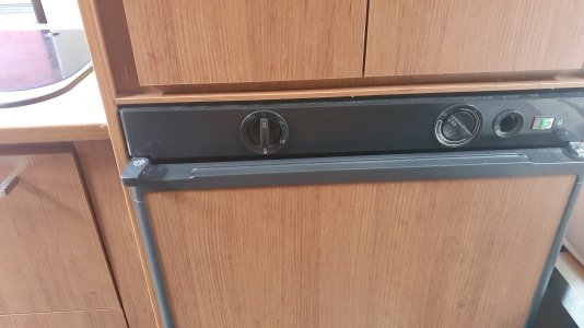

Jag har varit ute för detta också. Fick tipset att med en polygrip försiktigt dra bort vreden och sedan lite olika uppgifter, att bakom vreden sitter skruvar som håller panelen eller att det sitter två små plåtskruvar i underkanten av panelen som man kommer åt med öppen kylskåpsdörr. Lossa lite på dem och lirka sedan ut panelen. Jag fick även byta hela tändaren då dess kontakter var sönderbrända. Om du skall byta tändaren så var kabelhärvan till den på mitt skåp fastbuntad, så med mycket möda kunde jag skära av dessa och komma åt de snabbkopplingar som finns på sladdarna och sedan trycka dit den nya tändaren.
Kanske någon hjälp?

Tack för råd. Jag har nu tagit av vreden men det finns inga skruvar under. Ej heller finns några plåtskruvar underifrån.
Panelen sitter så att man kan gunga den oberoende av vreden och tryckknappen. Endast indikatorn för gas (443) följer med. Den förefaller sitta med några "tryckknappar" (dess dj..a plastiksfästen överallt), kanske 401D.
Förefaller kunna lossas med våld, men vill inte ta i utan att med säkerhet veta.

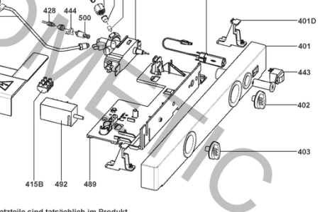

Tittar man på sprängskissen så verkar det som att panelen lossas i överkant.
Är det svårt att få tag I överkant med fingrarna så prova att böja till en krok . Stick in den längst ut på ena sidan och prova att dra ut.
Ev försöka tippa upp bakkant och dra emot dig.
Stefanjo,
kan jag tolka dig som om du vet att panelen kan dras ut, om än med våld.
