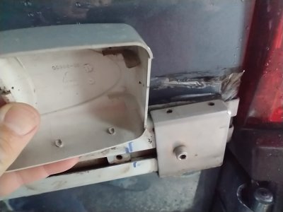

Jag behöver flytta mitt cykelställ, modell Carry-Bike, Fiamma, som är monterat på bakdörren på min plåtis, Ducato.
För att komma åt spännskruvarna i ändarna så måste de grå plastlocken ( till vänster i bilden, med texten Fiamma ))som täcker spännskruvarna tas bort.
Fråga: hur tar man bort plastlocken utan att de går sönder?
Plasten är gammal och verkar skör. Skall locken skjutas åt sidan , bändas upp eller hur göra.
Tacksam för svar innan jag råkar bryta sönder plasten.

Tack för en bra monteringsanvisning. Står inget om plastlocken men verkar av bilderna som om locken skall lossas (bändas upp) i kanten i över- och undersidan.

Spaya med silikonspray förs. Vänta nån timme då blir plasten mer elatiskt och oljan gör att det lättare glider över

Hur tänker du flytta stället? Ser inte bild 5 i instruktionen ut som att det skall vara genomgående skruvar genom dörren? Tråkigt om det blir synliga hål i plåten efter flytten…
Jag har motsvarande modell från Thule. Den har också spännskruvar i ändarna av skenorna men inga genomgående skruvar. Däremot är skenorna också limmade mot dörren så de sitter där de sitter :(
