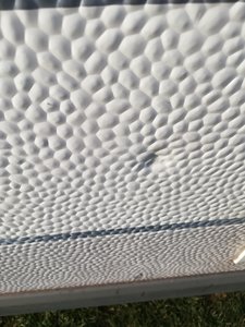

Har ett antal av dessa små bucklor. Tycker inte det blir bra att spackla igen det. Några tips på hur man kan dra ut dem.

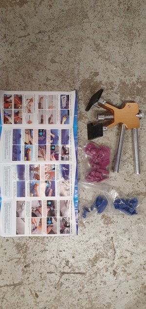

Har nyligen köpt detta verktyg som jag drog ut en buckla på en Skoda Fabia med mycket gott resultat. Tyvärr så blev det inga bilder varken före eller efter, vilket är surt då det blev så bra.
