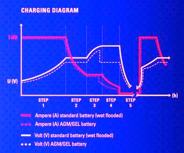

EBL 99 har en strömbegränsare till bilbatteriet så det laddas aldrig med mer än 2 Ampere (underhållsladdning).
Om AGM skall laddas som GEL eller syra har diskuterats i oändliga trådar tidigare.
Enligt Tudor skall man använda GEL-läget då AGM inte tål den högre spanning som syrabatterier kräver för att röra om syran I laddningens slutfas.
Nu kommer väl diskussionen igång igen?

Hämtat från Tudor/Exide dokument om laddning:
"Stratifiering innebär att elektrolytens densitet, täthet, är högre i botten av cellerna än vad
den är upptill. Fenomenet uppstår på grund av att den svavelsyra som bildas vid
laddningen har hög densitet och sjunker neråt i elektrolyten. Detta tillstånd måste hävas
eftersom det i annat fall kommer att leda till bestående skador i batteriet genom så kallad
sulfatering, som är en kemisk omlagringsprocess av reaktionsprodukterna i batteriets
plattor och som inte kan repareras om den får utvecklas.
I ventilreglerade batterier (AGM/GEL) är elektrolyten (syran) bunden antingen som gel
eller i de glasfibermattor som används som separatorer och därför uppstår inte någon
nämnvärd stratifiering i dessa batterier.
Det innebär alltså att så kallade fritt ventilerade batterier (standardbatterier) och
ventilreglerade batterier (AGM/GEL) skall laddas på olika sätt i det tredje steget. I fritt
ventilerade batterier behöver man höja spänningen och på så sätt provocera fram en
gasutveckling som blandar om elektrolyten. Det vill säga att man behöver höja
spänningen över gränsen för gasning, genom att låsa strömmen vid ett visst värde och låta
spänningen stiga. Detta leder då till den önskade gasningen som medför en
omrörningseffekt så att syran som bildas under laddningen kommer att blandas med
elektrolyten i övrigt.
I ventilreglerade batterier är det däremot viktigt att i huvudsak undvika gasning dels
därför att den inte behövs eftersom det inte finns någon flytande vätska som skall blandas
och dels för att det ökar risken för uttorkning eftersom mängden elektrolyt är mindre i
dessa batterier än i de fritt ventilerade samtidigt som de heller inte kan efterfyllas med
vatten.
Metoden att ladda ventilreglerade batterier i tredje steget är därför att låta spänningen
ligga kvar på eller strax under gasningsspänning och låta strömmen fortsätta att avta,
vilket är ett skonsamt sätt att åstadkomma den överladdning som behövs för den
fullständiga laddningen.
Kontentan av ovanstående blir alltså att olika batteriteknologier behöver laddas enligt
kurvor som är anpassade för den aktuella batteriteknologin annars riskerar man att
batteriet blir felaktigt laddat antingen genom otillräcklig laddning eller genom
överladdning.
