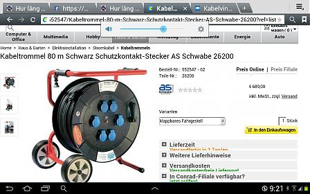

Är reglerna inom EU olika för på t.ex Conrads finns kabeltrummor med 80 m 3 x2,5 kabel.
    31,3 KB · Visningar: 19
Ingrid o Pålle
6.950
Uppsala
3493
Sv: Hur lång elkabel bör man ha?
Imponatorfaktorn torde vara hög, och stöldrisken likaså.
Klart är, att priset ÄR högt (ca 6.200 kronor, exklusive frakt).
Hur hög vikten är, framgår tyvärr inte...
Är, enligt texten, avsedd för byggarbetsplatser o. dyl.

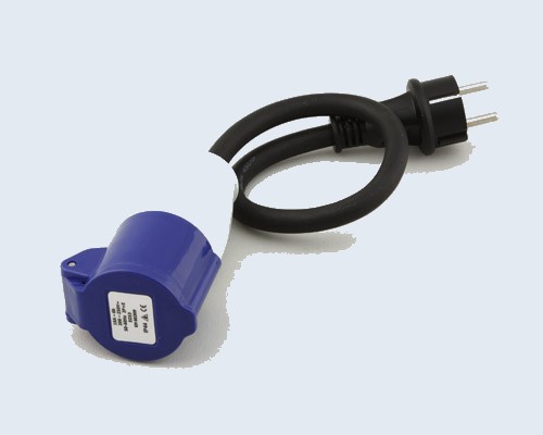

Jag har en kabel på 25 meter med EU-kontaktdon i båda ändar.
I Spaninen på campingen har man uttag för vanlig jordad kontakt. Begår jag ett lagbrott om jag tar en kort skarvsladd (bilden) med en vanligt jordad hankontakt i ena änden för stolpen och en EU-honkontakt för att ansluta min kabel? Eller är det campingen som är lagbrytare som inte har rätt kontakt i stolpen?
Kanske måste jag iställer skruva bort han-delen från min kabel och skruva dit en vanlig jordad dito för att ingen av oss skall anses som lagbrytare. :)
Eller, blir jag lagbrytare då om jag själv gör bytet? :confused:
