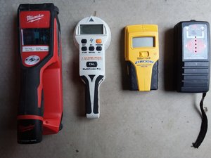

Detta är inget svar på trådskaparens fråga utan ett inlägg p.g.a. några svar här. Grundläggande är att läsa den bifogade bruksanvisningen. Efter det så krävs det lite övning så funkar det. Dom som visas på bilden har jag i servicebilen och använder lite då och då. Den svarta för 99:- spänn är favorit. Den röda är riktigt bra men den kräver ett regelbundet användande då den är kluddig att använda. Men alla funkar på sitt viss.

Intressant manual som bekräftar att den inte söker ”i” metall som etiketten säger. Men den kan tydligen skilja på materialet den söker i, järn och annat. Samt hur djupt respektive ligger.
Hur reagerar den på vatten?
//Conny

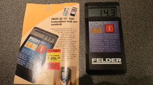

Eftersom ingen testat så omformulerar jag frågan om det går att mäta mängden fukt med samma teknik som en regelsökare.
//Conny

Hej,
Ja det är riktigt, men frågan är om det verkligen är samma teknik, eller bara ser så ut. Men det finns kanske någon som kan förklara.
