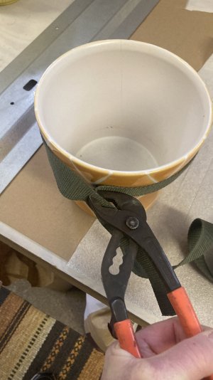

Lägg en rem eller rep runt locket.
Ta sen en tång, typ polygrip, och knip ihop båda ändarna med tången.
Ta spjärn med tången mot remmen och vrid locket.
Lägger till en bild som kanske förtydligar. Men locket måste ju sticka upp lite

Värm locket ordentligt med en hårfön (absolut inte med någon värmepistol eller annat). Vrid sedan med hjälp av ett band typ det som föreslogs i #7, den typen av verktyg ger en kraft som ligger i den riktning du vill vrida. En polygrip eller annat klämverktyg ger oönskade krafter mot centrum av locket och dessa bidrar till att låsa fast det ytterligare.
