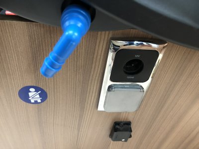

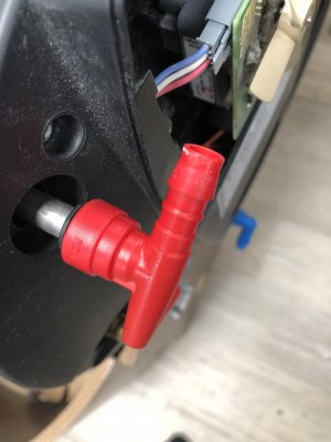

Måste byta fläkten i värmaren och då måste plastkåpan bort men dessa två anslutningar sitter i vägen. Hur får jag bort dom utan att ha sönder? Alltså den röda samt den blå.

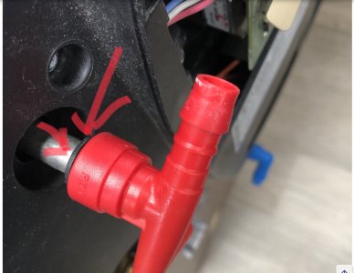

Visa bilaga 209660Visa bilaga 209661
Skjut den inre svarta plastringen som sitter på metallröret mot den färgade delen av kopplingen så släpper den sitt grepp om röret... :)
Går bra att sätta en sax innanför på var sin sida om rörstosen och sedan skjuta den utåt mot den svarta låsringen.
