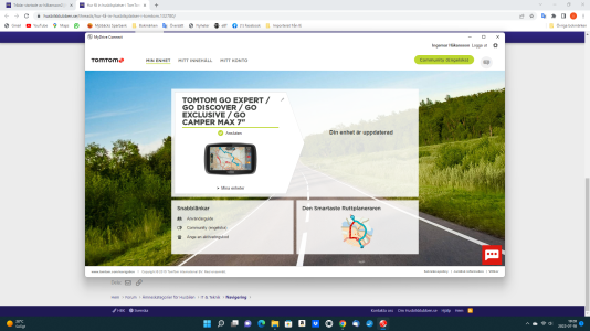

Har köpt en TomTom GO camper max men lyckas inte få ov2-filen med husbilsplatser att hoppa från datorn (stationär) till navigatorn.
Navigatorn ansluten till datorn med kabel, det jag får fram via My Drive Connect är att OV2-filen hittas men sen händer inget mera. Till Garmin var det enkelt, bara att lägga filen på SD-kortet men det alternativet finns tyvärr inte här.

Om jag håller musen över den ikonen så visas att "det finns nya objekt tillgängliga". Högerklickar jag där så kommer den skärmen fram som visas i förra inlägget samt fliken inställningar och dess flik "nedladdningar" där jag ställer in i vilken mapp OV2-filen ligger. Det tycker Tomtom tydligen jag skall vara nöjd med för jag kommer inte längre.

Kanske får lägga ned detta......
Via MyDrive får jag fram filen men den skall tydligen synkroniseras på nåt vis. Finns möjligheten att avbryta eller synkronisera, klickar på "synkronisera".
Då får jag upp ett fönster med information om synkronisering och där måste man klika på "läsa mer" (eller nåt sådant), eller OK för att den skall försvinna och sedan händer inget mer.
Om jag väljer läsa mer så kommer jag till Tomtoms hjälp. Där skriver jag in "synkronisera OV2-filer" i sökfältet och får fram, bl.a., följande:
__
"Vilken enhet kan jag använda?​
Den här funktionen är kompatibel med följande enheter: Den här funktionen stöds inte av TomTom GO Discover, GO Exclusive, GO Camper Max och GO Expert.
GO 40, GO 50, GO 51, GO 60, GO 61, GO 400, GO 500, GO 600, GO 510, GO 610, RIDER 410, RIDER 400, RIDER 40, GO 5000, GO 6000, GO 5100,GO 6100, TRUCKER 5000, TRUCKER 6000, START 40, START 50, START 60, START 42, START 52, START 62, VIA 52, VIA 62, GO 520 Wi-Fi, GO 620 Wi-Fi, GO 5200 Wi-Fi, GO 6200 Wi-Fi"
________________
Där framgår klart att min GPS (CO Camper Max) är kompatibel MEN de stöds inte!
Kollade i GPS:en att den var inloggad, vilket den var. Där kan jag avbryta synkroniseringen eller "läs mer". Testar det. Där stod inte mycket mer än att jag skulle skriva in min destination innan jag sätter mig i bilen o.s.v.
Här sitter jag nu och inget verkar hända. Får väl nöja mig med att använda HB-klubbens ställplatskarta på plattan.
