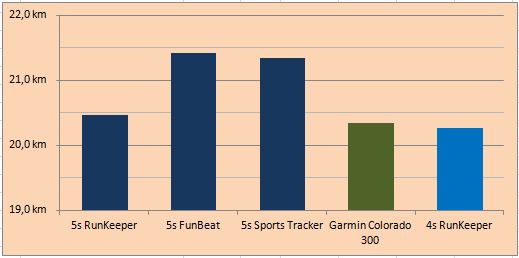

Jag har jämfört 4 olika tränings-appar, 3 av de på en iPhone 5s och en på iPhone 4s, parallellt med en Garmin frilufts-gp.
Mätningarna är gjorde exakt samtidigt och är summan av fyra skogspromenader.
Mest förvånande är att de tre apparna i iPhone 5s visar så olika avstånd!

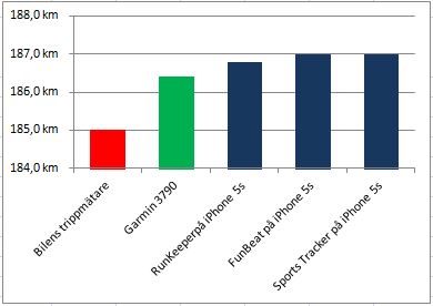

Liknande test gjorde jag vid ett tillfälle, där jag körde 185 km enligt bilens trippmätare och jämför med en bil-gps, samt 3 appar i iPhone 5s.
Här blir skillnaderna (procentuellt sätt) betydligt mindre.

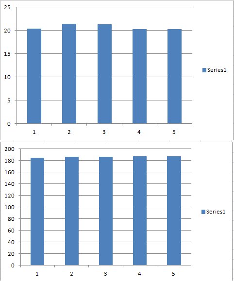

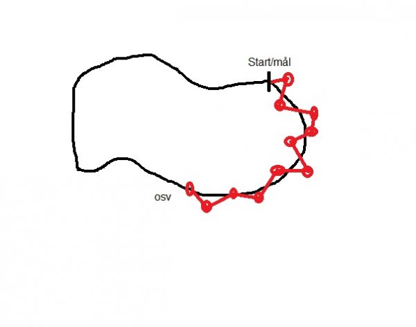

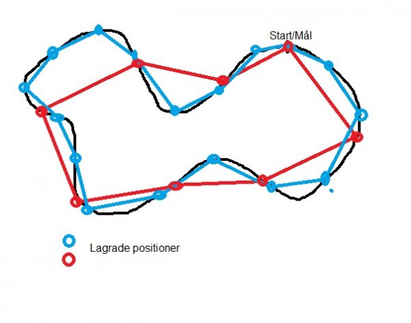

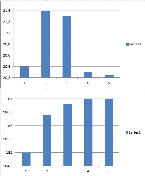

Bild1 beror på hur ofta positionerna lagras. Avståndet är den sammalagda längden på linjerna. Därför varierar längden.
Bild 2 nogranhet på positionerna
Naturligtvis är det en kombination av dom.
Om man lagrar värden tätt så får felvisning av gps-en större betydelse på avikelse.
Om man lagrar mer sällan blir det merr genvägar genom skogen.
Lagom är bäst?
    22,7 KB · Visningar: 1
