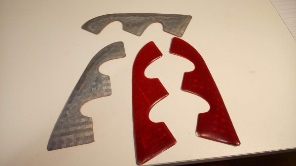

Hej,
Mina reflexer vid bakljusen höll på att lossa helt så jag tog loss dessa igår.
Limresterna på bilen fick jag bort med T-Röd utan problem.
Värre är det att få bort det kletiga limmet på reflexerna utan att förstöra dessa.
Har försökt med T-Röd, Lacknafta, Aceton och Kemisk ren bensin. Inget av dessa fungerar.
Att mekaniskt skrapa är inget alternativ då reflex folien då går sönder.
Någon som har förslag att testa ? Funderar även hur jag skall få dit dessa igen.. kanske limma med Pattex 100% eller något annat lim. Dubbelhäftande tejp hade nog fungerat men svårt att klippa efter konturen på reflexerna.

Jag har använt matolja för att avlägsna limrester. Limmet krullade ihop sig & sedan var det bara att pilla bort. Det beror kanske på limmets sammansättning men det kostar ju inget att prova. Någon gång har jag använt radergummi som också fungerat bra men då måste limmet torka till innan man provar.

Själv köpte jag en burk Label Off (36590) från Biltema, det fungerar perfekt för just limborttagning. Stenas etikett över gasoldörren lämnade ett förskräckligt lim. Testade allt jag hade men inget bet. Med Label Off så släppte det direkt.
Ps. Nästa resa så sätter jag bara dekalen ikläm i gasoldörren...

Tack för alla svar.
Har nu testat med 5:56, blev lite kletigt men när jag inte vågade skrapa för mycket så blev det samma resultat som tidigare. Även matoljan löste kanske lite. Skall förbi Biltema i morgon och köpa Label Off och deras spraylim. Så klippigt de är just nu så fattar jag inte att de kunnat lossna!
Visa bilaga 153919
Beställde nya från Dekaltrim.nu, dom har mallen, 250kr, för fyra stycken.
