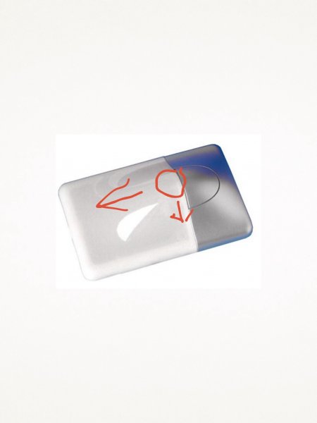

Jag har öppnad en sån där,,om jag inte minns fel så tryckte jag på den vita delen ner enl, bild och drog det enl, bild samtidigt,
    225,7 KB · Visningar: 24

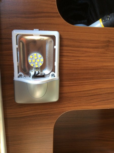

Sv: Hur öppnar man denna lampa?
Har likadana på vår bil
Se bild var låsklacken sitter jag tog ner dom med en hobbykniv för lättare service
Tryck in lampglaset och tryck det uppåt
    662,1 KB · Visningar: 109

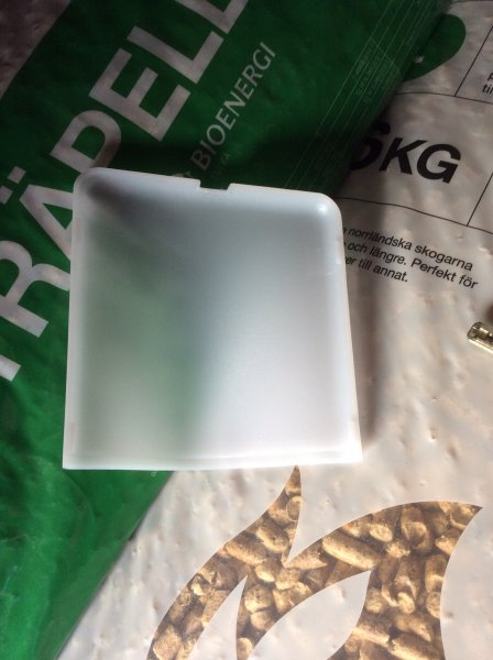

Tusen tack, alla Ni för svaren! Uppenbarligen sitter inte låsklacken vid knappen på den lampa jag försökt öppna utan sannolikt likadant som på Anytec:s bild d.v.s. på motsatt sida. Men jag antar att lampan högst troligt finns i två olika låsklacksvarianter. I den tyska artikel jag refererade till hade en läsare som använt sig av rådet om att lossa klacken vid knappen lyckats med att öppna en av tre lampor. De två övriga satt som berget. Därav mitt antagande ovan.
Tack Asse, för att Du gjort Dig besväret att fotografera Din öppnade lampa!
//Kjell
