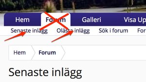

Använder man "senaste inlägg" och "olästa inlägg" fungerar det bra. Men inte "Forum", då tar det alldeles för lång tid att ladda sidan på Ipad och Iphone.
Visa bilaga 157831
Nu har jag testat Jonas rekommendation och då blev det ett helt annat resultat!
Tidigare har jag alltid klickat på ”Forum” och ”olästa inlägg” och då har bara halva sidan laddats upp på en gång, 15 sekunder senare har resten visats. Samma sak när man klickar på en tråd, det dröjer 10-15 sekunder innan det ”biter”.
Men med Jonas rekommendation och som säkert funnits att läsa redan tidigare i andra trådar, så fungerar det utmärkt.
Tack!
