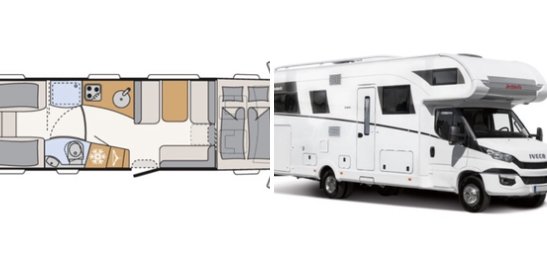

Vi har en Dethleffs XXLA 9000. 6 bälten, Alde, ca 2000kg lastvikt
    68,2 KB · Visningar: 69
