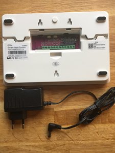

Utlovade bilden,och kabeln som jag klippte av vid 220-12Volts adaptern. Viktigt att komma ihog att HomeSecure Basic är ett "enkelt" hemmalarm, ej ämnat för husbilar. Men fungerar utmärkt, eftersom larmet kräver 12 volts 1,2A matning. Min "work around" var som sagt att "knippsa" kabeln, och koppla in den på husbilens "elnät". Viktigt är att hålla reda på polerna på konnektor (mitten är pluspol på konnektorn). Självklart gjorde jag tvärtom, vilket resulterade i att centralenheten inte tog mot något spänning (tydligen finns det elektronik som skyddar). Annars är det extremt enkelt att installera larmet. Om man inte är utefter mer avancerade funktioner. Fungerar klockrent...hittils.IMG_4113.JPG
