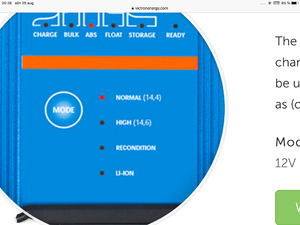

Visa bilaga 178679 Det är dax för glasögonen nu!
Ja.! du det har jag behövts många ggr.....
Med glasögon kunde jag läsa detta i manualen sidan 19.....
3.2
Lithium
-ion (LiFePO
) batteries
When charging a Lithium
-ion battery, the
Blue Power Charger
uses a specific charging algorithm for Lithium
-ion batteries, to
ensure optimum performance.
Select LI
-ION with the mode
button.
Som jag ser det så står där ju inte så mycket.... sen vet jag inte om det är samma ladd parameter på ett ion som på ett lifepo4 .... du får gärna berätta mer om du vet.... :yes:

Kan man gissa att denna laddare är programmerbar ungefär som deras solcellsregulatorer där man via en app kan justera parametrarna själv?
