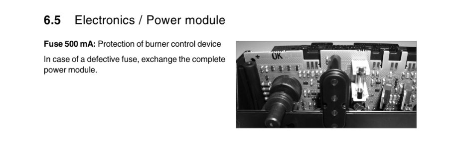

Du verkar ha säkring kontrollkortet.
    98,1 KB · Visningar: 29
Stortuvan
30
Sollentuna
39645
Grymt hittat, @Stonevalley ! Vi har tänkt här hemma att det måste finnas en glassäkring någonstans på själva skåpet. Finns det en beskrivning på hur man kommer åt kontrollerkortet i den manual du skickade mig? Jag såg nu i manualen att kontrollerkortet ska sitta överst på kylskåpet ovanför panelen. Får öppna upp och kontrollera där.
