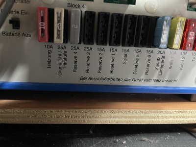

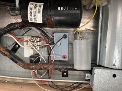

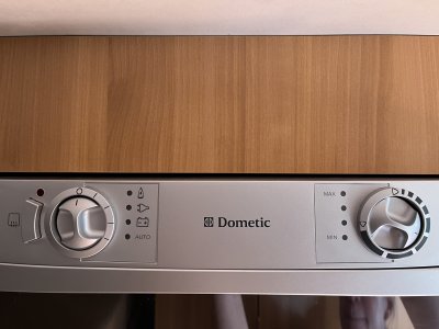

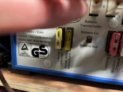

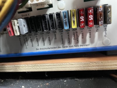

Vi har köpt en husbil, Hymer b614 från 2010, med Dometic kylskåp. kylskåpet fungerade när vi var och tittade på husbilen, men nu är det som om att det inte går fram någon ström till det. Säkringen i elblocket, ebl 99, såg hel ut, men vi har ändå bytt den (20A). Vi har provat starta med gasol, 12V och 230V, men inget händer. Vad är nästa steg att felsöka?

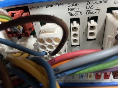

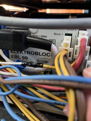

Fler bilder på ebl

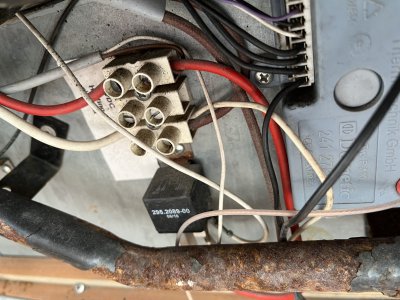

Kontrollera alla elanslutningar när du öppnar gallret på utsidan av husbilen bakom kylskåpet, jag har haft problem med ärgad elkontakt som jag putsade av med smärgelduk och sprayade med el-rengöring

Ska göra det, det såg rätt ”slitet” ut där. Finns det något kontaktdon, någon kabel eller nåt som man kan mäta på för att se om det går ut ström till skåpet?
Kolla om du har en säkring vid startbatteriet. På vår Hymer var den trasig, bytte och sedan gick det fint

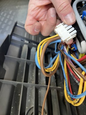

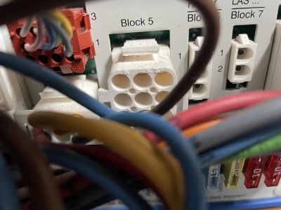

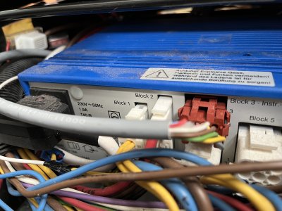

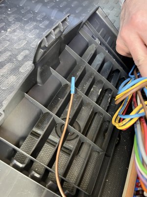

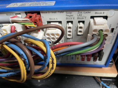

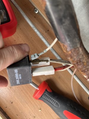

Blir inte klok på kylskåpet. Har bytt relät baktill, se bild. Har satt i ny säkring 20A gul i ebl. Har putsat och fejat på kontakterna bak så ingen ärg är kvar. Har testat alla driftslägen på vredet ovanför kylskåpet, såklart med och utan motor igång, med gasol på och 230V, men kylskåpet är dött. Har lusläst säkringstabell för bil och ebl och hittar inget mer för kylskåpet än 30A på elblocket (ebl99) och kablar in i block 2 och 3 på eblen. Bifogar bild på dessa två kontakter, är det någon kabel som fattas eller ser galen ut? Jag hat tex en plats ledig på kontaktdonet på block 2 (plats ovanför den gula kabeln), ska den ha en tom plats? Jag har sen en lös brun kanel som inte sitter i någon kontakt, ska den möjligtvis in i den tomma platsen på block 2?

Som jag uppfattar det som så skall du ha en d+ signal om kylen skall gå igång på 12v. Vilket är brukligt. D+ tas från generatorn men du kan nog hitta signal på elblocket. Dvs har du inte motorn igång, ingen kyla.
