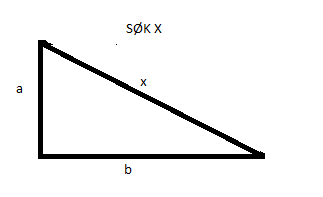

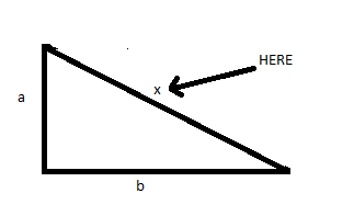

Kan någon räkna ut diagonalmåttet på en rektangel med måtten 35 meter gånger 15 meter, det gör man tydligen med Pythagoras sats, men jag saknar kompetens för denna uträkning. Om någon även vill delge mig hur man gör så har jag ju lärt mig något för framtiden.

Om du nöjer dig med svaret så länge så är diagonalen 38,07886.......

a2 + b2 = c2
Den bäst kända matematiska satsen. Efter Pythagora (580 - 495 f.kr) Satsen lär ha varit kännd redan tidigare i Babylonien..

a2 + b2 = c2
Om vi använder BigSpenders formel och förenklar den lite så blir det i ditt fall:
35x35 + 15x15 = cxc , där c=diagonalen
då får vi
1225 + 225 = cxc
1450 = cxc
Dvs vilket tal multiplicerat med sig själv = 1450.
Lättast är att använda en kalkylator som kan räkna ut detta.
Svaret blir då 38,07886.....
