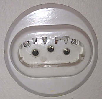

Hej på er!
Någon som har eller har kunskap av var man kan finna en plugg till detta uttag?

Kan du ge några ledtrådar så att man vet var man skall leta och i vilken kategori.

Har du kollat med Gysinge, centrum för byggnadsvård, dom har sveriges största sortiment av reservdelar till gamla hus. Om det nu är nåt antikt det där. Har faktiskt aldrig sett en sån förut.
Visa bilaga 45943
Varför inte byta till ett nytt spisuttag, tror det passar i dosan. 79 kr Clas Ohlson

Det bästa är at du byter och sätter in ett modernt. Jag är inte helt säker, men har för mig att dom inte får säljas längre. Den informationen fick jag i en EL butik i Malmö när jag skulle köpa en kontakt till ett våffeljärn. Försäljaren sa att dom inte fick sälja dessa gamla kontakter, men att jag kanske kunde hitta någon apparat på en loppmarknad med samma kontakt.

Tack för snabba svar!
Jag skulle vilja ha det gamla uttaget kvar fånigt kanske men lite roligt tycker jag där det sitter.
Så... det jag vill är att lyckas få tag på en kontakt. ;)

Museum of Plugs and Sockets: Perilex and outdated heavy duty plugs and sockets nr 2+6
Föråldrad 380V, 10A trefas uttag och stickpropp....... på engelska
Obsolete 380V, 10A three-phase socket and plug. The configuration of the three power pins resembles that of plug no. 5, but the overall spacing between pins is different (25 mm for plug no. 5, versus 31 mm for no.6). 380 Volt refers to times when domestic networks offered 220V, rather than the today's European standard 230V.
