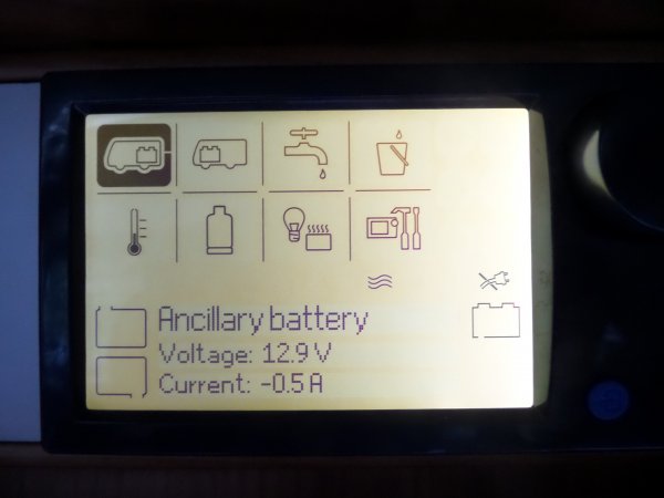

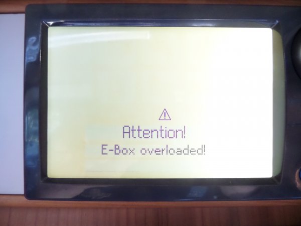

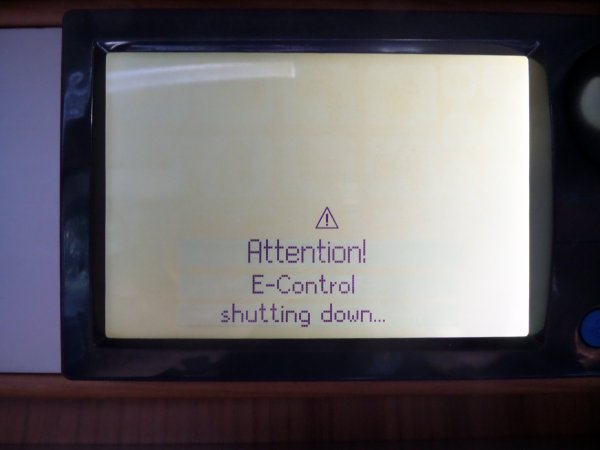

När jag sätter 230 v i husbilen så börjar det att bläddra på panelen som visar bodelsbatteriets uttag mellan -0,5A upp till -20 30A. Efter ca 5-10 min börjar det att larma och blinka på panelen och det står E-Box Overloaded.
Det är en Bürstner Delfin 700 07/08.
Är det någon som vet här på HBk?
Bifogar några bilder.

Jag skulle tro att batteriet är kass, har du något annat att testa med?
(spänningen stiger snabbt vid laddning, men sjunker snabbt när laddningen slutar, därför hoppar det)
