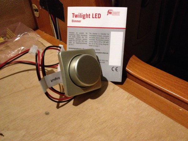

Jag har nu bytt "ljusslangarna" i vår Hobby 690 till Ledkungens minst ljusstarka ledslinga, men tycker ändå det blir alldeles för ljust med "mysbelysningen" tänd.
Efter moget övervägande (dyrt) beställde jag en dimmer från Kama som ser ut att passa utseendemässigt med dom andra strömbrytarna.

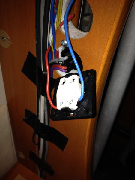

Den verkar heta: E09-99A och jag trodde (i min enfald) att det var bara att koppla bort orginalkontaktens två kablar, och sedan koppla in dimmern.
Då visar det sig att dimmern skall ha två kablar in , och två ut!!
Har vi nå'n elkunnig med på tråden??

Glömde bilderna.
    1,5 MB · Visningar: 12
    2,7 MB · Visningar: 12

För det första så är det inte säkert att slingan är dimmbar. Har du kollat med Lasse?
För att koppla in dimmern så får du dra ner även minus från slingan så att du sätter dimmern helt emellan. Den kontakt du har nu, bryter enbart plus (troligen). Så dra ner även den andra tråden från slingan och sätt dimmern emellan. Input är från batteriet och output är till slingan.
Åtminstone tolkar jag det så, men troligen så bekräftar instruktionerna det.
Om Slingan inte klarar att dimmas, så kommer inget att hända när du skruvar ner.
//Stefan
//Stefan
Jag kollade på Lasses hemsida och alla slingorna verkar gå att dimmra.
Det är väl bara att försöka hitta var dessa 8 olika ljusställen är sammanknutna, dra + & - till dimmern, och sedan därifrån till ljusställena.
Surt, som räven sa.

Skall kolla detta. Vet inte om det går att skecka tebaka 600-kronorsdimmern till Kama, men kabeldragningen som tillkommer här känns krånglig.

Det kan eventuellt gå att mata dimmer med minus. För att sedan använda utgående plus till listen och inte dra upp separat minus. Jag tror inte att minusen är flytande utan bara att ut-plus regleras 0-12V.
Minus till dimmern behövs för regleringen.
Testa inget torde gå sönder...

Förstår jag er rätt om jag använder dom två som finns för + in/ut, och sedan drar en separat -, bara upp till dimmern?

Nu tror jag att jag har samma flyt som Emil Jönsson, samtidigt som tysken föll på upploppet så fick jag dimmern att fungera.
Stort tack för all hjälp. Det räckte att dra en separat jord till dimmern, så kabeldragningen blev till en stump på 50 cm.
