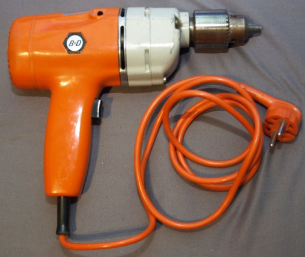

Jag har en något "trasig" borrmaskin sedan 70-talet som jag inte vill skiljas från. Felet uppkom ursprungligen genom att den inte ville stanna så jag öppnade handtaget och rättade till en fjäder och provade att den fungerade, dock inte efter att jag åter satt på kåpan.
Nu har jag försökt flera sätt att få "knapp mekanismen" (själva strömbrytaren är OK) att fungera utan framgång och jag börjar luta åt att någon detalj saknas, även om jag inte kan förstå hur.
Om någon har en Black & Decker DNJ 82 som på bilden så önskar jag en bild med hantagskåpan avlägsnad.
//Conny

Låt mig förtydliga problemet (ursäkta att det blir övertydligt):
Motor och den elektrisk vipp-strömbrytaren fungerar utan problem.
För att påverka den elektrisk vipp-strömbrytaren finns som man kan se på bilden en "avtryckare" i svart plast som både kan återfjädra och hakas upp så att den blir intryckt.
Normalt skall avtryckare göra så att den elektrisk vipp-strömbrytaren skall "hoppa"/växla mellan att vara till eller från, då den inte får hamna i något difust mellanläge.
Detta kan jag inte få att fungera.
Förutom nämnda komponenter har jag en sprialfjäder och två bockade trådar, samt en liten kupad mässingbricka.
Första gången jag öppnade och petade till sprialfjädern så fungerade allt som det skulle men efter att jag satt på kåpan så är det som förgjort så jag börjar misstänka att någon detalj saknas, även om jag inte förstår hur.
Vad jag behöver är en bild av ovanståened mekanism med kåpan på handtaget avlägsnad.
//Conny

Kolla först bilden på mitt första inlägg om ni har en lika dan. Modellbeteckningen enligt skylten är DNJ 82

Hej Conny. Den B&D-maskin jag har är tydligen inte samma som din. På min maskin sitter spärrknappen inbyggd i strömbrytaren.
// Göte J
