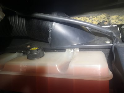

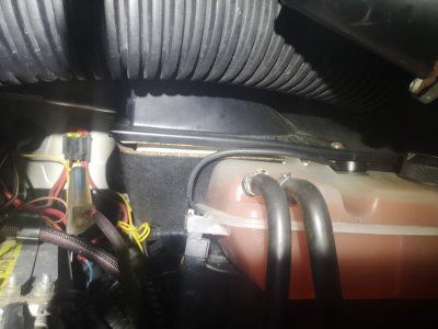

På våran Hymer B614 -06 sitter det på samma ställe som vanliga Ducato. Men då bilen är helintegrerad så blir det i motorrummet bakom kylarvätskebehållaren. Det är samma filter till x230 och 244 . IMG_20211029_195107.jpgIMG_20211029_195120.jpg

Går att montera på de utan AC också. Finns komplett med hållare. Se inlägg 7. Monterade det på vår tidigare 230 - 98. Samma filter och hållare på vår hymer - 06.

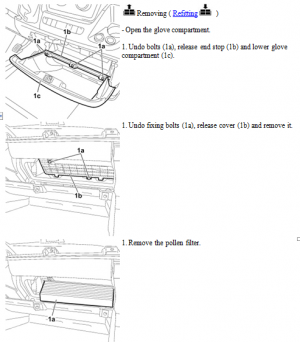

På min B654 -09 hel integrerad med AC, sitter filtret bakom det mittre handsfacket! Man måste skruva där lådan för att komma åt filtret!
