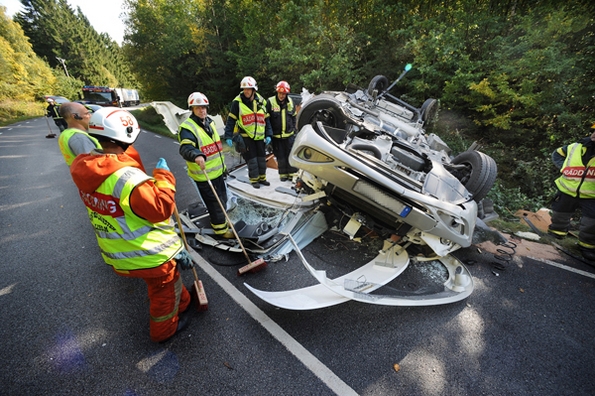

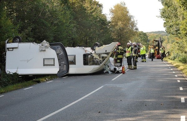

Hittade följande bilder på nätet i höstas av en helintigrerad husbil som låg i diket. Ser ut att vara i Sverige. Hela överdelen på bilen hade lossnat. Undrar hur det gick för dom som åkte i bilen!
