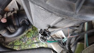

Jag har plötsligt varken halv eller helljus på bilen. Parkeringsljuset fungerar. Det kvittar hur jag rör helljusspaken. På instrumentbrädan lyser lamporna för helljus och parkeringsljus samtidigt.
Bilen är en Ducato 1995. Finns här någon duktig bilelektriker som kan försöka lista ut vad som är fel.
Lars N
HBK Intresserad
127
Skurup
Glapp kontakt på inkommande kabelsko på säkringarnas undersida.Ta loss hela blocket med säkringar och byt kabelskon med inkommande kabel till de 4 säkringarna för hel och halvljus vänster resp höger.
felet kan också ligga i ljusomkopplaren till vänster om ratten.
