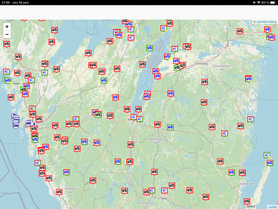

Jag använder Ipad huvudsakligen,öppnar jag husbilplatser från HBK hemsida i Safari ser det ut så här:
    1,1 MB · Visningar: 10
skalman52
4.818
Täby
25289
Det är så det ser ut om platsinformationen inte är aktiverad för webplatsen. "Origo" ligger i mitt i övre Vättern.

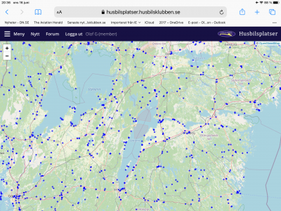

Jag har plats information för Safari övriga siter som kräver plats fungerar,samma om jag kör Crome på Ipad,provat div. inställningar men det är bara HBK som inte fungerar.
Dessutom kommer inte alla platser upp ibland,jag har inte ändrat några sökinställningar
    1,1 MB · Visningar: 6
skalman52
4.818
Täby
25289
Sista kartan du visar är så som kartan ser ut om man inte är inloggad. Bara tömningsplatser. Undrar om du har ett cookie-problem för platswebben eller om något har "hängt sig" när det gäller platsinfo. En sak du kan prova är ju att slå av platsinfo för Safari, starta om Safari och sedan slå på platsinfo igen.
