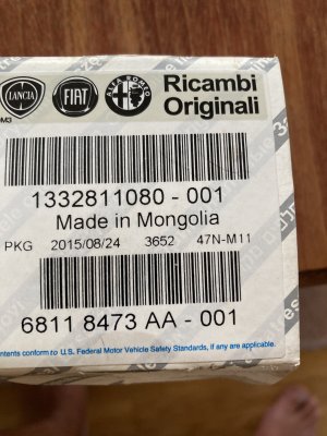

Via OBD-urläsning framkom att signal saknades och eftersom kablage från sensor såg OK ut bytte vi sensorn som kostade drygt 2000:- Finns för 40-50 euro på nätet
Bifogar en bild på sensorns kartong.
