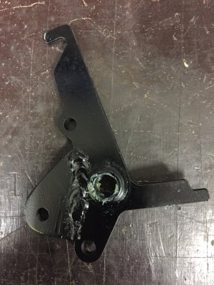

Hejsan, det är inte så länge sedan, men rätt många mil sedan muskatten böt i princip allt till sin handbroms/P.broms.....
Ursäkta, reservbromsen/nödbromsen?? efter mycket strul.
(Undrar om EU vet att det finns flera kretsar i alla moderna vanliga fotbromsar om något går sönder.)
Så man kan kalla muskattens handbroms för nästan ny, men det är inte beläggen som bromsar handbromsen utan bromsbackar inne i skivornas nav, de klarade första besiktningen, men de skall ju ändå helst slitas in, men det var kanske så du menade.
M.v.h. JANKRO.
JANKRO
5.824
Norrköping
854
Ps. det finns ju en bild på en omgjord arm till handbromsen i tidigare inlägg, men jag har tyvärr inte länken till den tråden bara en bild.
Någon annan kanske kommer ihåg ??
M.v.h. JANKRO.
Herbet
1.537
Solna
16285
Visa bilaga 235873
M.v.h. JANKRO.
