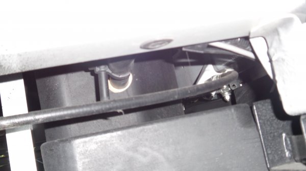

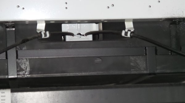

Hur justerar man enklast handbromsen på
Sunlight T67 2014 , Fiat chassi
verkar som dom satt avloppstanken där.
verkar trångt att komma åt bakifrån
bild bakifrån och från sidan
    4,8 MB · Visningar: 240
    3,1 MB · Visningar: 223

Hej! Genom det större hålet bakifrån kan man med lång hylsa justera wirelängden. OBS ! Innan du gör det måste du justera backarna vid hjulen. Om man hissar upp ett bakhjul efter att ha tagit bort en hjulbult, kan man med en flat mejsel kugga fram justeringen så att backarna ligger på, sedan kugga tillbaka 5 lugg så backarna har släppt. OBS! Handbromsspaken nere och wire slaka först. När bägge sidor är justerade spänner man muttern ini gråbattentankens mellanrum så att handtaget bromsar i andra hacket tidigast.
Kolla vinkelarmen från handbromsen framför tanken så att den går tillbaka mot stopp när spaken är släppt. Har tyvärr inga bilder...Med vänlig hälsning,
