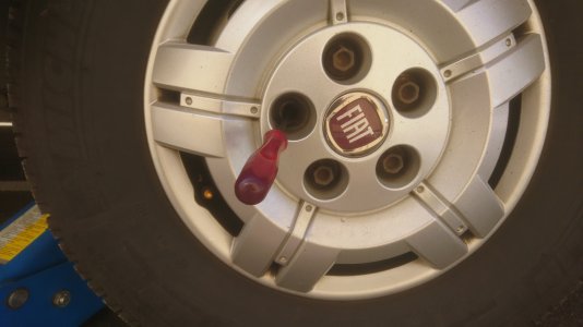

Beror på vad du har för typ av broms bak, men på dom flesta bilar går det att justera genom att ta bort en av hjulbultarna, du får lyfta bakhjulet och rotera det så du ser justeringen genom bulthålet, sedan vrida justeringen med en skruvmejsel/motsv. genom hålet, dra åt så hjulet låser sig lossa sedan 3 snäpp.

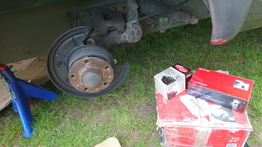

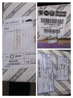

Efter byte av delar under några år som till sist blev allt, och fem ombesiktning ar, var jag nästan färdig att ge upp. Ställde frågan till Anders i Ekeby och fick svaret, lösningen är att använda Fiat original handbromsbackar.collage-1629134724583_copy_648x864.jpg
Köpte en sats för en axel, priset lite över 3000 kr och bytte ut de nästan nya backarna från brembo,

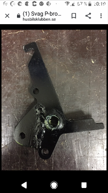

och passade på att få svetsat omDSC_0048_7_copy_1346x2393_copy_538x957.jpg draganordningen.
(Detta enl. beskrivningenScreenshot_20210620-185952_copy_540x960_copy_216x384.png i
en äldre tråd på Hbk.)
och passade på att få svetsat om draganordningen (enl. beskrivningen i en äldre tråd på Hbk.)

Jag skulle beställa nya handbromsbackar av Bengt i Örkelljunga till det fantastiska priser av 6 700:-...:eek:Men tyvärr hade de inte dem hemma.... Så de informerade mig om att jag skulle köpa SKF.. Nej... BOSCH ska det vara.. b. backar då de fungerar lika bra......
Vilket jag gjorde då till det otroliga priset av ca 700:-.. För 4 par... :twitcy:

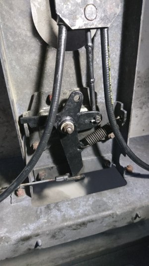

Jag brukar använda denna bilden för minnet var justeringarna är placerade.Visa bilaga 230860
Vänster sida kl 9.
Höger sida kl 3.
Detta fixar du. Jag har bara två hjul med handbroms.
Du har fyra hjul.

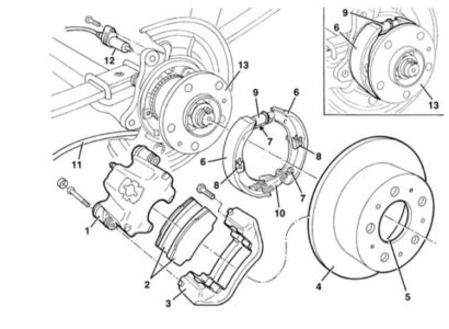

Av navkapseln att döma har du en nyare bil än Muskatten. Jag har för mig att justeringen sitter upptill på 244. Och en titt i handboken tycks bekräfta detta:
Krister Ursula 18
2.463
Ängelholm
18
Visa bilaga 230861
Det är möjligt. Min är en 07a, 250 med alco chassi.
Men antar han också har alco då han har dubbelaxel.
Så ser min handbroms ut utan bromstrumma/skiva.
