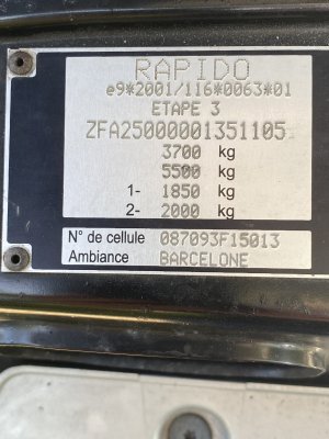

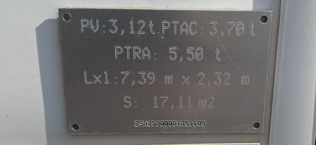

Vår husbil, Fiat Rapido, får idag väga max 3.7ton, enligt märkplåt som sitter på utsidan.

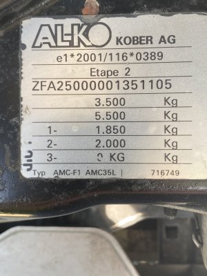

i motorrummet sitter det 2 andra märkplåtar som visar, vad jag förstår, max axelvikt.
Axel 1, fram, max 1.85ton och Axel 2, bak, max 2.0ton. Detta borde innebära att jag kan höja maxvikten till 3.85ton. Då jag har dessa märkplåtar i motorrummet, behöver jag något mer än intyg från generalagenten?IMG_3016.pngIMG_3475.jpegIMG_3476.jpeg

Jag har försökt få Rapido att utfärda CoC på 3850kg men de har inte lyckats utan de ger max 3700kg på L35 chassiet. Har likadana plåtar i mototrummet.

Totalvikten är max 3700 kg enligt skylten. Denna vikt kan fördelas på axlarna så det blir max 1850 kg fram och 2000 kg bak. Man kan inte vara säker på att man alltid har exakt balans på vikten mellan fram och bak. Därför är totalen alltid lite mindre än summan av de två axlarnas tillåtna belastning.
