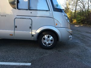

Hej.
Helintegrerade husbilar är ofta framtunga och är lägre fram än bak.
Vår Hymer lutar ganska mycket, trots att det står att fjädrarna är bytta till Goldsmitt i pappren.
Det är bara någon centimeter mellan däck och hjulhus när jag svänger
Jag skulle vilja höja framvagnen ca 5 centimeter så att den ser mer "rak" ut
Hur har ni som åtgärdat detta, gjort? Tacksam för tips och idéer.

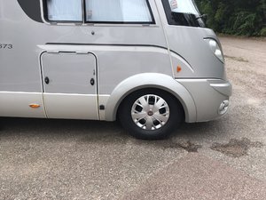

Jag bytte till Goldschmit på min Hymer, och bytte samtidigt fjäderbenen. Höjningen blev ca 65mm fjädringsmässigt blev det en ny bil.
Bilen blev nästan i våg med vår normala last så när jag bytte däck tog jag en dimension större fram, 215/75 R 16 bak och 225/75 fram då blev golvet exakt i våg. Lastar jag tungt bak så kan jag justera detta med hjälpluftfjädringen. Har aldrigt märkt något problem med ABS men den lilla dimensionsskillnade ligger nog inom tolerans.
I samband med detta lät jag fyrhjulsmäta och justera hjulvinklarna detta gav en mycket mer riktningsstabil bil.

Däckdimensionen ger 7 mm skillnad! Jag har ACS fjäderben fram ger ca5cm.

Efter första månaderna med nya husbilen har vi just slagits av hur mycket den lutar framåt, har inga exakt mått medan det känns som 10-12cm. Hur plan platsen än ser ut så kör jag upp framhjulen högst upp på nivåklossarna och då brukar det bli skapligt. Klossarna som jag har rättar till bilen men då försvinner möjligheten att korrigera för ojämn mark. Så nu till min fråga. Hur mycket kostar det att byta till styvare(högre) fjädrar fram? Ungefär.

ACS fjäderben kostar 15000kr plus montering,då får du kompletta ben inte bara ny skruvfjäder,sedan är frågan om du har en ny bil, så är den tillverkad med framåtlut,inget fel på fjädringen alltså,väg bilen framaxellast behövs för att få rätt fjäder.
