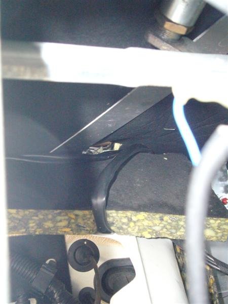

Jag kikade också på mina kablar och det var inte mycket kvr av dom och min är ju också en 05:a med 2000mil på mätaren , är det milen eller klantig montör som ligger bakom ??
Samt kollade jag varför det inte blåste något ur sidoutblåset .... Det hade dom (förmodligen från fabrik) kletat i någon massa .
Funderar på om man skulle ta bort den massan så det blåser lite mera på sidorutan .

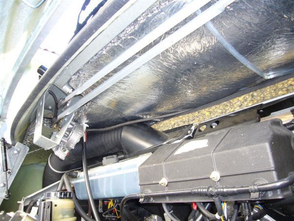

Det skall jag göra och jag tänkte klippa till pappskivor som mallar före så dom passar och sitter tätt mot varann , jag kommer dock inte limma hela skivorna utan bara på vissa punkter om jag skulle behöva plocka ner dom .
Bengt-Åke Linder
6.172
Falköping
1424
Sv: Högt väg/motorljud pga. klantig högtalarmontering .
Då har man isolerat invändigt under huven och det gick åt 3 st 1000*500*3 isolerskivor som köptes på Biltema .
Jag har nu bara haft igång den på tomgången men det tycktes låta lite mindre men det kan varit "viljan" också ..
Det kommer säkert gör fint även till hösten/vintern då det inte kommer bli sådant kallsras från hytt delen .
Sen läste man ju i instruktionsboken att när man kör med värme skall man slå över ventilationsreglaget till "recirkulation" = man stänger spjället ut .
Jag tycker det är lite dåligt med bara en 2cm original eller är det någon som vet om instrumentbrädan är isolerad på ovansidan ?
