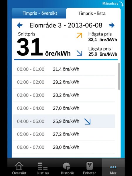

Dagens priser enligt appen EnergyWatch.

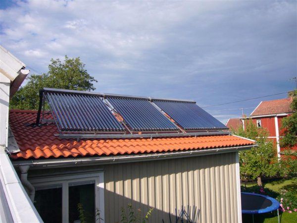

Vi investerade 150.000:- i ny pelletspanna , solpaneler (vaccumsolfångare med 60 rör) och 2*500 liter accumulatortankar efter den investeringen så monterades ledlampor i hela huset och vad får man för tack för det ... http://www.husbilsklubben.se/forums/t67854/?highlight=effektavgift
Se FEABs straffskatt på när man skulle behöva göra rent pannan och råkar förbruka något på kväll på helg , det verkar som att när FEAB ser att folk börjar spara så minskar deras inkomst och då hittar dom på något annat för att täcka upp det .
Så ser mina ut : http://www.husbilsklubben.se/forums/attachments/15375d1238081730-solpanel.jpg dom skall egentligen vara i 60*vinklen men är bara 45* pga att vi tyckte det såg estetiskt fult ut med mera vinkel .
