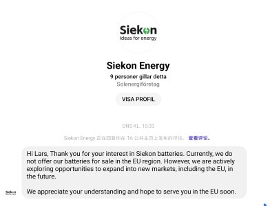

Se detta svar bifogad bild.Tillbaka till ämnet, är det någon som hittat nämnda batteri ovan, till försäljning i eu?
