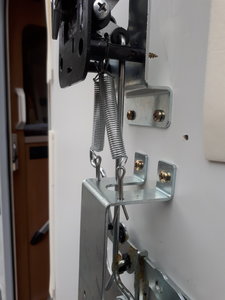

Hej! Har en Dethleffs från -16 där hantaget inne i bodelsdörren hängt ner.
Tog bort innerpanelen på dörren och såg att fjädern som ska hålla upp det inte gjorde stor nytta,
vet inte om fjädern är av eller om den bara hamnat ur läge på något sätt.

Någon som haft samma problem?
Hur löste ni det?
Lösning
Det blev en väldigt enkel lösning med en fjäder från Biltema. (Sortimentlåda med 200st fjädrar för 99kr)
Den nya fjädern sitter mellan öglan i den gamla fjädern i överkant och i en ögla av grov ståltråd, som sitter vikt runt dörrhandtagskonsolen, i undekant.
