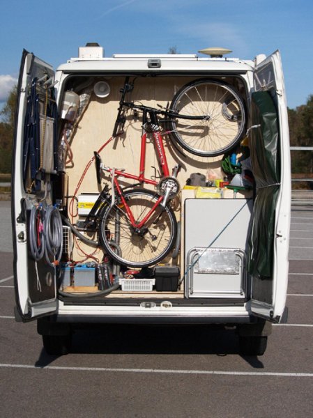

I min lilla bil (Peuget Boxer) har jag faktiskt plats för två cyklar. Det skulle väl inte vara helt omöjligt att få in en gummibåt där i stället. Min erfarenhet av gummibåtar är dock ringa.
Jag har sett Gunnars bilder från Grekland och blivit djupt imponerad, men har ingen aning om olika fabrikat, nödvändig motorstyrka o.s.v. Det finns säkert flera HBK-are som har kunskaper och synpunkter i det här ämnet!?

Om du börjar med att montera en takbox så får du säkert plats med en gummibåt utan att behöva avstå från cyklarna. Till en gummibåt under 10 fot så klarar du dig gott med en motor på 4 Hk (=ca 20 Kg i vikt). Båtmotorn med tank bör du nog försöka pressa in i lastutrymmet där bak. Du kanske kan frigöra utrymme där genom att förvisa lätt men skrymmande utrustning till taket. Detta fungerade bra för mig på 70- och 80-talet.

Njae, jag har inte plats för en takbox, fullt med allt möjligt på taket, bl. a. en stor solcell. Jag tänkte få in både motor och båt innanför bakdörrarna, ska väl inte vara helt omöjligt.
Jag har för mig att man kan få en gummibåt att plana med en 8-9,9-hästare, men min enda erfarenhet av gummibåtar är från 50-talet och då välte dom hela tiden.

Om du lämnar cyklarna hemma och nöjer dig med en gummibåt runt 2½ m (och ser till att köpa isärtagbara åror) så går det säkert pressa in. De gummibåtar jag haft har varit mycket stabila.

Givetvis ska cyklarna ut om jag ska få in en båt i det utrymmet. Jag tycker att en liten gummibåt + motor inte ska behöva ta mer plats än två cyklar. Ingenting är omöjligt!
