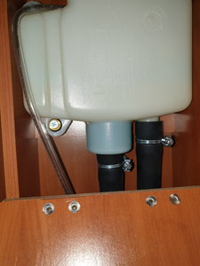

Hej,
Jag har en ny Laika. Vätskenivån i Alde värmesystem har gått under miniminivån, se bifogad bild.
Kan man använda värmaren 1-2 nätter trots aktuell nivå ?
Kan man fylla på med vanligt vatten som en tillfällig lösning ? Ska man hellre fylla på med destillerat vatten ?
Kan man lufta systemet själv ? Var finns nipplar för detta ?
    1,7 MB · Visningar: 38
Eftersom det är vattnet i blandningen som dunstar brukar jag fylla på med det ibland. Om du följer slangarnas väg hittar du luftningsskruvarna. I vår bil är dom 12 st.
Jag har ett Alde-system med samma expansionskärl som på bilden. Har fyllt på 1liter Alde Antifreeze G13 för ca 1 vecka sedan. Nu är det helt tomt! Är det läckage någonstans eller kan det vara något annat?
