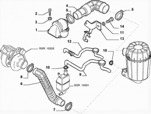

Jag har haft samma fel. Ordnade allt själv med hjälp från detta forum,
Byt slang till förvärmningen vevhusventilation. Du fixar det på en halvtimma. Byt slangen så fukar allt. Hastighetsmätare, glödstiftsvärmningens lampa blinkar inte längre, Motorstyrningslampan släcks och säkring nr 11 funkar.
produktkod 1339389080 kostar ca 1200 kr.
