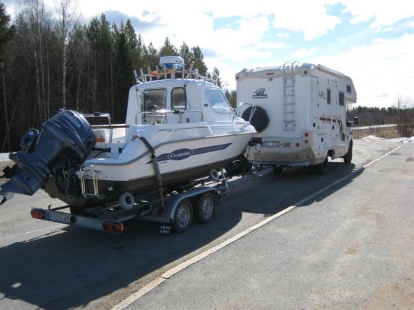

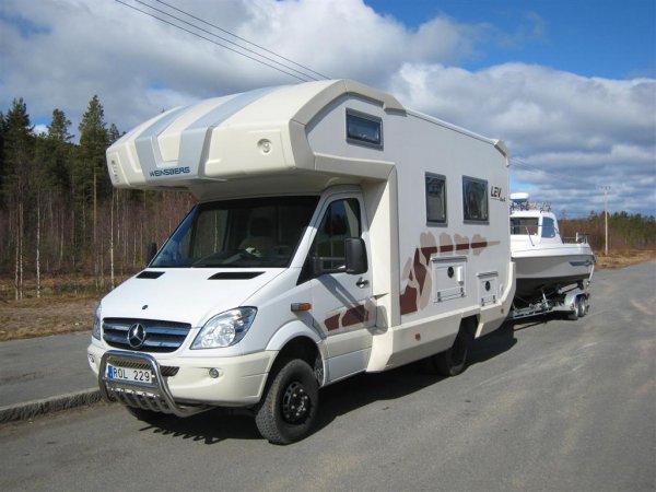

Nu ligger jag nere vid Vänern sedan i förrgår och bifogar bilder på mitt ekipage och på gårdagens fångst (lax 4kg och öring 3.1 kg):
