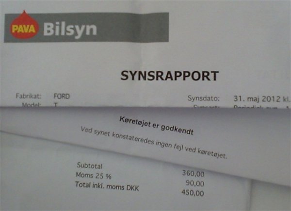

Fick husbilen besiktad förra veckan.
DRL-godkänd belysning utan att använda markering ljus.
Lagen (i Danmark) sade att det kan förekomma positionsljus samtidigt.
Vi läste det samtidigt i boken på synen.
