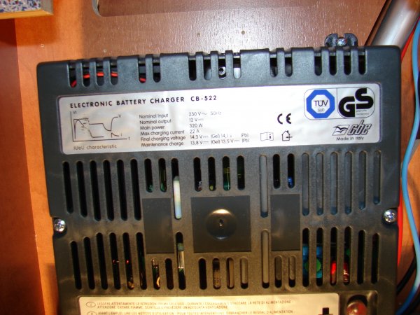

Har idag 2 st ( 2012 ) Gel Exide Marine 80 Ah 12 V .
I min före HB hade 2 st SMF ( Pb ) ( 2012 ) 110 AH 12 V .I den aktuella HB har plats för 3 st De är i ungefär i samma kondition.
Funderar att sätta den tredje, men hur ska de samsas med varandra ?????.
Bat . laddare ser ut så här.....
Vad tror ni, ska de samsas eller går det åt skogen ??????
Ps .
Klicka på bilder ( store )
Mvh
Ps 2.
Glömde att man måste ställa om till Gel eller Pb Bat, och det betyder att det kan jag glömma den typen av äktenskapet, eller ???????
Mvh

Va är de rätta? Tänker köpa ett bodelsbatteri AGM från Biltema, men skall EBL inställningen vara kvar som att de var ett GEL batteri ? De finns olika osikter här på forummet angånde detta! Men vad skall jag välja?

:)Hei.
Jeg har kjørt med AGM batterier i tre år innstilt på bly/syre.
Det fungerer upåklagelig.
Håper det var til hjelp.
Hilsen Regent.
