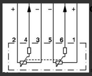

Hejsan, jättesvårt att gissa sig fram till felen när ex. en gaspedalssignal fattas eller kommer bort på vägen.
Olika funktion på olika konstruktioner som vanligt. Lite generellt men gemensamt är nästan alltid att det är tre sladdar till signalgivaren eller två gånger tre alltså sex kablar till två signalgivare som här.
Plus-Minus och signal ut.
Olika också men plus brukar ofta vara 5 eller 8V och signalen ut startar sällan på noll V och uppåt utan det ligger ofta på någon volt eller mer ut även på tomgång (kan vara den som försvinner på HOBBY´n för annars borde inte motorn dö) Det brukar vara själva datorn som sänder ut drivspänningen till givarna och om den säger kortslutning så borde den (ev.) känna av att spänningen den sänder ut dras ner helt, och inte bara att det inte kommer någon högre signal än tomgångsspänningen tillbaka från givaren, för då borde det bli det andra felet att motorn går på tomgång men reagerar inte på nedtryckning av pedalen.
Att datorn skulle veta att det är kortslutning i själva pedalen verkar för långsökt för att direkt byta den... Det borde nog stå kortslutning i gaspedalskretsen, alltså någonstans i kablar kontakter eller gaspedalen.
Tyvärr som vanligt så behöver man mäta när felet är framme. Dels så man ser om drivspänningen finns kvar och dels så man ser om utsignalen finns kvar och ändras vartefter man trycker ner pedalen för att avgöra om det är pedalen eller annat fel, glapp, kortslutning.
Det kan ju även vara glapp/ev. kortis i minuskabeln som ställer till det.
Samt som redan nämnts, det kan vara någon annan signal än den från gaspedalen som spärrar och gör att datorn inte svarar på gaspådrag som i Roffepg´s fall med tomgång men ingen gasrespons (kolla så att givaren på bromspedalen till bromsljus m.m. släpper signalen när du bromsat och släppt upp pedalen), även om HOBBY´n verkar mera åt att kortsluta spänningen till gasgivaren eftersom motorn dör och datorn tycker kortis.
Tyvärr inget svar på vad som är felet... men gissa är nästan omöjligt, och direkt byte av gaspedalen kan ju funka, men bara om man har tur.
M.v.h. JANKRO.
