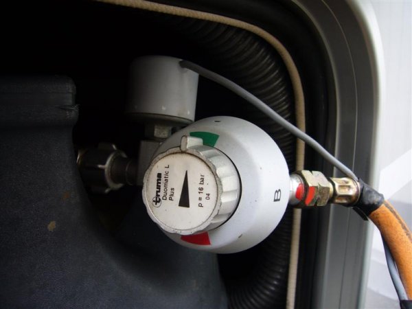

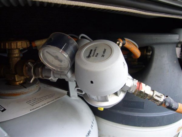

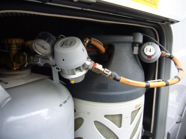

Då har jag varit ute och tagit kort på mina grejer i gasolboxen och jag har ju inte den extrena panelen du visar i den undre bilden men detta kan ju vara inbyggtt i min instrumentpanel då det visar avfrostning av/på och auto .
På bild 2 skulle den ju vara i läge röd om man bara hade 1 tub för den siitter ju på reserv tuben , har den med uppvärmningen att göra ?
Kablaget går ju in mellan flaskan och manometrarna så dom bör ju vara för att känna av trycket eller ?
Kan ni reda ut vad jag har ;) :) ..
Men förmodligen har jag ingen uppvärmning utan att det är bara manometrar med avkännare för trycket .

Så det är alltså uppvärmingen som kablarna är till för det var ju lite konstigt annars att strömförbrukningen ökade när jag satte på eis-ex på instrumentpanelen om jag inte hade det .
Den manometern med vredet måste ju då känna av att när trycket minskar från den 1:a flaskan så bör den ju då öppna den 2:a flaskan för båda kan ju inte vara öppna samtidigt för då förbrukas ju gasen från båda flaskorna samtidigt .
19.557
Sv: Gasoluppvärmning , bild på en sådan ?
På den utgaven du har så er flaske A koblet til til den mister trykket da tar flaske B over. På de nye DuoComfort løsningene så er det en vender for å kunne velge hvilken som er A og B (rød og grønn markering). Fjernanvisningen viser når det tas gass fra flaske B.
